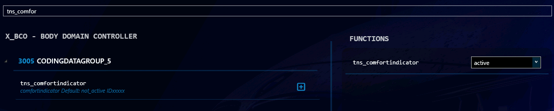

Im Cheat Editor klickt man dann rechts unten auf CAFD File, dann oben auf den Ordner und öffnet die NCD Datei. Am Ende sieht es so aus wie der normale FDL Editor. Jetzt sucht man die Einstellung, für die man einen Cheat erstellen will und klickt rechts daneben auf das +. Damit wird diese Einstellung dem Cheat zugefügt.
Hier zum Beispiel in xBCO die Einstellung tns_comfortindicator
Das macht man mit allen Einstellungen die man ändern will, bis es z.B. so aussieht.
Achtung:

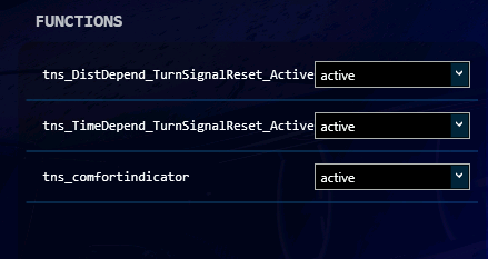

Die Anzeige rechts filtert nach dem, was man oben in der Suchzeile stehen hat. Steht da oben noch z.B. tns_comfort, dann werden in dem Function Fenster die Werte für DistDepend und TimeDepend nicht angezeigt.
Jetzt stellt man die Werte hier so ein, wie sie z.B. für den Menüpunkt "Blinker Rückstellung ein" sein sollen. Hier also alles "active". Und dann sieht man unten rechts den Output, den man einfach kopieren kann.

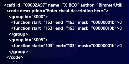

So kommt die Datei aus dem Cheat Editor.
Code: Alles auswählen
<cafd id="00002A57" name="X_BCO" author="BimmerUtility" series="">
  <code description="Enter cheat description here.">
    <group id="3000">
      <function start="163" end="163" mask="00000001b">01</function>
      <function start="163" end="163" mask="00000010b">01</function>
    </group>
    <group id="3005">
      <function start="103" end="103" mask="00000001b">01</function>
    </group>
  </code>
</cafd>
Da baut man jetzt erst einmal den Rahmen drum mit der ersten Zeile <?xml...> und dem <FDL> und </FDL>. Und dann fügt man den ITEM Block ein und fasst damit alle GROUP Blocks.
