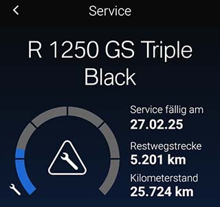

In den ungetesteten CheatSheets (R 1250 GS) gibt es einen neuen Cheat für die "SERVICE" -Anzeige im Diplay bei überfälligem Datum oder Überschreitung der Reststrecke.
Hat jemand zufällig die "SERVICE" Anzeige im Display und ist bereit, den Cheat auszuprobieren?
Das sind meine Daten aus von meiner BMW Motorrad app.
Ich sollte also am 27.02.2025 zum Service, habe aber noch 5201km Reststrecke.
Ich melde das Moped aber erst im März/April wieder an und nun müßte dann eigentlich eine permanente Meldung über den fälligen Servie im Display auftauchen. Will ich aber nicht, die soll erst kommen, wenn die Reststrecke verbraucht ist.
Wäre super, wenn jemand den Cheat für mich testen könnte.
