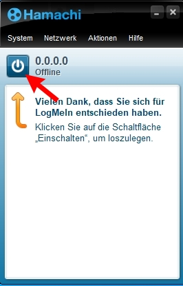

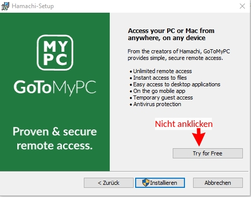

Als erstes wird der Hamachi Client heruntergeladen und installiert. Hierbei nicht auf den "Try for free" Button klicken. Er installiert sonst GotoMyPC, was wir hier gar nicht wollen.
Nach der Installation wird der Client automatisch gestartet. Hier klickt man nun auf den Einschalt-Knopf.

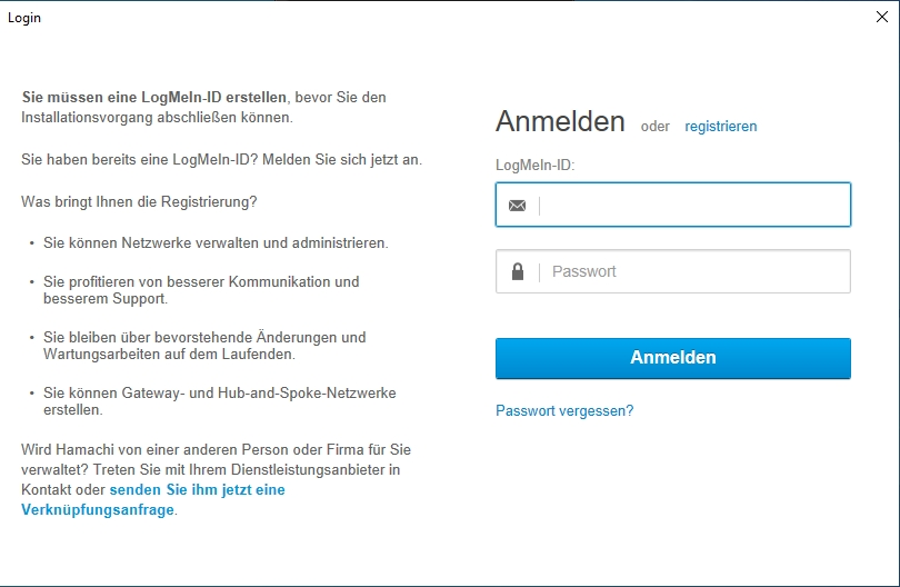

Daraufhin erscheint ein Fenster, in welchem man sich mit seinem LogMeIn Konto anmelden muß. Hat man keines (was wohl bei den meisten der Fall ist), dann kann man dort eines erstellen und sich danach damit anmelden.

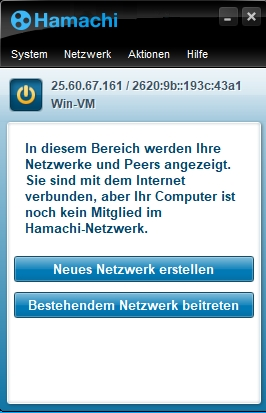

Hat man das erledigt, dann landet man hier.
Nun trennen sich die Wege.
Auf Seite desjenigen mit BU

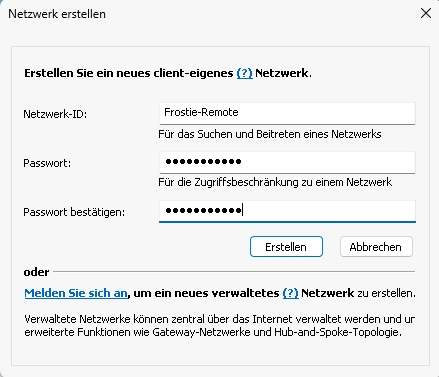

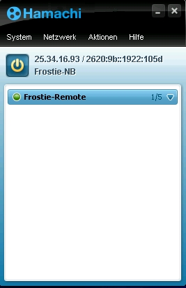

Er klickt auf "Neues Netzwerk erstellen" und denkt sich für das virtuelle Netzwerk einen Namen und ein Kennwort aus. Dann einfach auf "Erstellen" klicken und....
...es sollte so aussehen.
Den Namen für das virtuelle Netzwerk und das Kennwort teilt man nun demjenigen mit, dessen Motorrad man codieren möchte.

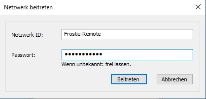

Derjenige klickt nun seinerseits in seinem Hamachi Client auf "Bestehendem Netzwerk beitreten" und gibt dort die Daten ein.

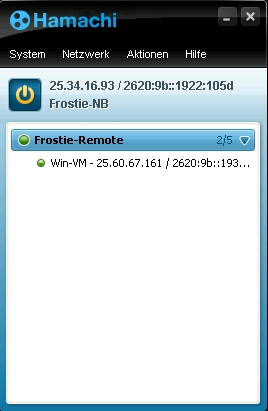

Wenn alles glatt gelaufen ist, sollte nun jeder in seinem Hamachi Client den Rechner des jeweils anderen sehen. Hier der Hamachi Client auf meinem Notebook. Win-VM ist der entfernte Rechner.
Glückwunsch. Wir haben eine VPN Verbindung zwischen beiden Rechnern.

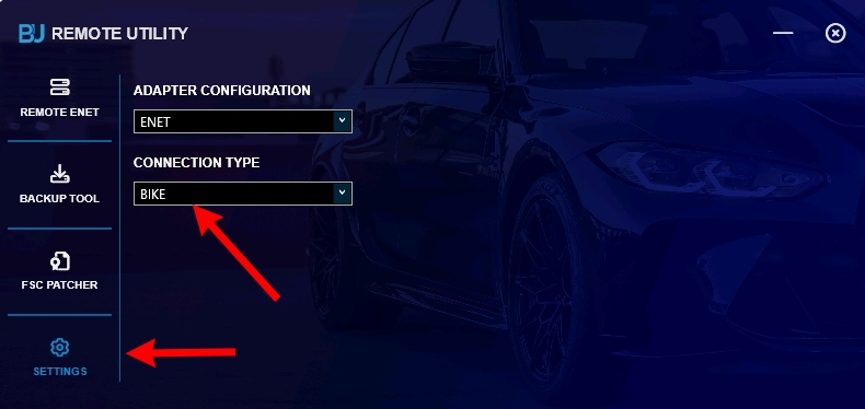

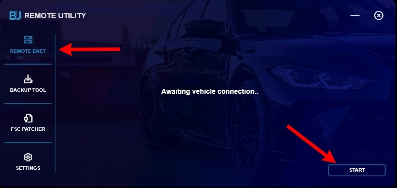

Das Notebook mit dem Motorrad verbinden und die RemoteUtility starten.
Nun unter Settings den "Connection Type" auf "Bike" umstellen.
Ob das auch bei Nutzung von "Remote ENET" notwendig ist weiß ich nicht, aber sicher ist sicher.
Die Einstellung wird übrigens nicht gespeichert, weswegen man sie nach jedem Start der RemoteUtility neu machen muß.
Nun den oberen Punkt "Remote ENET" anklicken und die Zündung einschalten. Sollte keine extra Stromversorgung für das Motorrad angeschlossen sein, dann am besten den Motor starten. Nach ein paar Sekunden erscheinen in dem Fenster die Daten des Motorrads. Nun rechts unten auf "START" klicken.
(hab leider keinen Screenshot mit aktiver Verbindung)
Das war es auf der Seite.

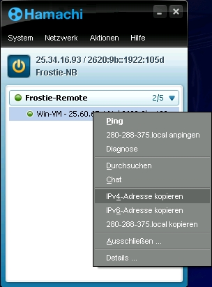

In den Hamachi Client gehen, einen Rechtsklick auf den entfernten Rechner machen und dort die IPv4 Adresse des entfernten Rechners kopieren.

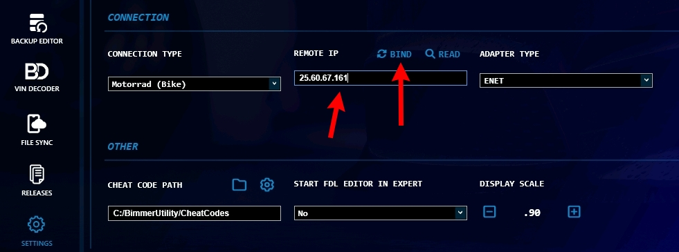

Nun BU starten und in die Settings gehen. Dort unter "Connection" die gerade kopierte IP des entfernten Rechners einfügen und auf "BIND" klicken.
Das war es. Nun auf HOME gehen, Connect anklicken und BU sollte sich mit dem Motorrad verbinden. Ab nun ist es so als wäre man lokal mit dem Motorrad verbunden, nur ein klein wenig langsamer.
