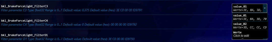

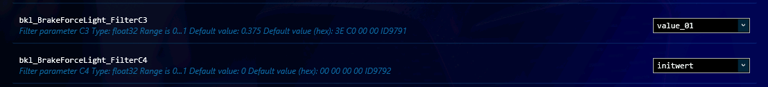

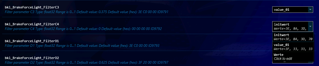

Dich irritiert offenbar der Text, mit dem manche Werte beschrieben werden. Initwert, oder value_01. Die Beschreibungen haben manchmal keine Relevanz. Mal als Beispiel hier aus X_BCO
Die eine Einstellung hat als aktuelle Wert "initwert", die andere "value_01". Wenn man sich die Werte anschaut, dann stellt man aber erstaunt fest....
... die sind identisch. Für beide Einstellungen steht im Steuergerät als Wert 3E, 8A, 30, 70. Nur daß bei FilterC3 der Wert mit "value_01" beschrieben wird, bei FilterC4 mit "initwert".

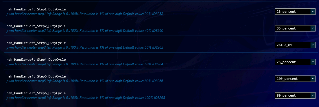

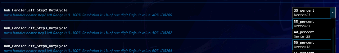

Was in BU als textliche Beschreibung des aktuellen Wertes steht, kann stimmen, muß aber nicht. Hier mal als Beispiel die Heizgriff Stufen aus X_BCO
Überall stehen Prozente, nur bei Step3 steht "value_01". Wenn man sich den Wert anschaut, dann sieht man, daß dort 32 (Hex) steht, was 50% entspricht. Komischerweise gibt es für Step2 eine Definition für 32 (Hex), die da lautet "50_Prozent".
Nur diese Definition gibt es halt nicht für Step3. Dort hat der Hersteller von BU halt definiert, daß 32 (Hex) die Beschreibung "value_01" bekommen soll.
